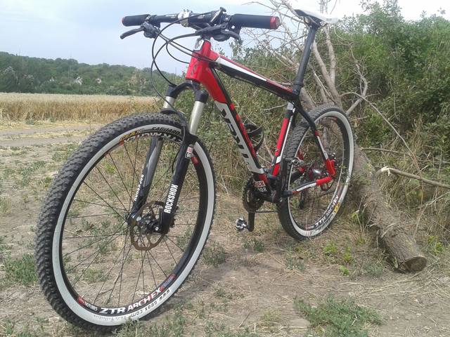

meisterkirill писал(а):Вставлю свои пять копеек. У меня в ростовке 18,5 ETT 605 мм. Очень прекрасная управляемость. К автору: шимовскую каретку ликвидировал сам? В звезде 44 есть нужда?
Да с рамой в комплекте шла уже врессованая каретка шимано, которая была успешно мною выпрессована.И запрессована sram pressfit gxp.
Пресом послужила шпилька, две шайбы и две гайки))
Вчера в покатушке с Виталиком нужда в 44 звезде была))А вообще расчёт 44/11 использую очень редко.

Втулка новатек 712. Алю барабан.
Довольно неприятная поломка. Порвало барабан когда вламывал в небольшой торчёк.
Ну и часа два пешком домой тоже не из приятного.
У меня не у первого такая беда с этой хвалёной втулочкой. Так что будем реанимировать)))

Это после того как мы его подтянули ???
---------- Добавлено через 1 минуту 8 секунд -------------------------------------------------------
Да .... чудес не бывает , не зря оно разболтилось.

Вчера прочёл ту тему на велокиеве. Единственное решение стальной барабан

Стальные барабаны они вообще рулят ,и кассеты на них любые можно ставить, и не умерают они так безславно. Исключение среди алю барабанов это сильно пародистые, типа ДТ или Американ Классик. Последним даже стльные кассты не страшны. Но для обычного юзера ИМХО барабан должен быть стальным, потому что надежнее ,и потому что мало ли какю касскту придется на него ставить...
Так что, может оно и к лучшему ;)

я бы так не обобщал, кряк барабанов на новатеке - известный косяк, с другими производителями не замечено *sorry*

Немножко обновок.
Задняя втулка теперь со стальным барабаном и стальной осью. Заднее колесо стало на 180 грам тяжелее, ну и пофиг)))
Седло санмарко понза. Визуально оно мне не очень, но зато удобное, вмеру люгкое, и самое главное недорогое. Потому что в моём случае седло это расходник)))
Покрышки. По совету товарищей приобретены Геаксы сагуаро ТНТ. Накат кстати приятно удивил.
Ну и паралоновые грипсы ritchey порвались в хламину и заменены на SRAMовские. Довольно удобные кстати.
