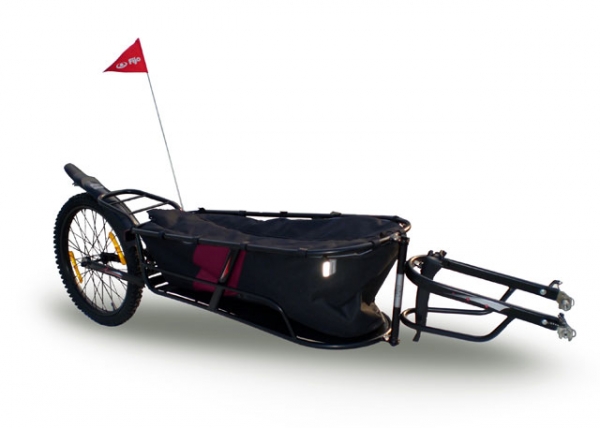

Не :) у меня такой,пока хватает...Если бы прицеп-то такй бы брал Изображение с аммортом Изображение....можно тут купить http://omegastar.com.ua/index.php?productID=4301

Маневренности маловато *popcorn*

Lone Ranger писал(а):Маневренности маловато *popcorn*
*yes* ,поэтому просто взял норм баул... ;)
Re: Багажник
Сообщение 10 фев 2013, 09:49
да и грузоподъемность небольшая-распределяется на колесо вела и прицепа, а в детском только на 2 колеса прицепа.
